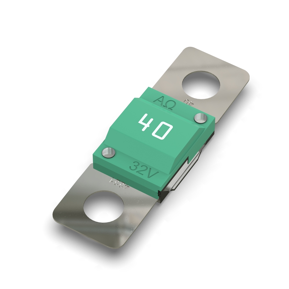

    laut schaltplan geht die Versorgungsleitung von der Sicherung 32 im Motorsicherungskasten zum Relais im Kofferaum, durchgang konnte ich keinen nicht messen. Ich habe eine provisorische Leitung zwischen F32 und Pin 3 am Relais gelegt und das Auto ist wieder hochgefahren. Keine aktuellen Fehlercodes waren vorhanden.
    Wenn ich die leitung an Pin 4 geklemmt habe ist nix passiert, das heißt das Relais schaltet nicht. Das Relais selbst habe ich manuell bestromt, schalten tut es, also defekt ist es nicht.
    Was bedeuten eigentlich Z211z1, Z211z2 und Z211z3? In der Legende steht Endhülse Versorgungsleitung Klemme 30 aber was kann ich mir praktisch darunter vorstellen?
