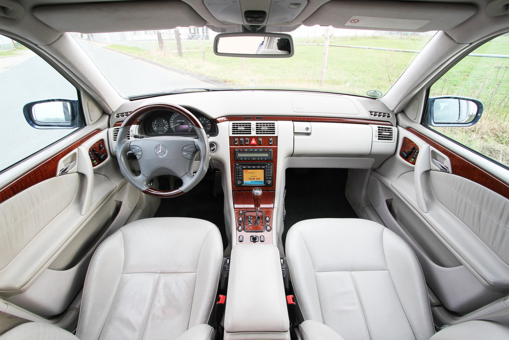

  • bei meinem 320cdi Designo musste auch eine komplette Grundreinigung erfolgen (5 Jahre Standzeit incl. Schimmel innen)
    Alles im Innenraum mit Spüli-Wasser, Bürste und Lappen gereinigt. Funktioniert wunderbar bei den von Mercedes verwendeten Materialien (auch Dachhimmel)
    Und dann zwecks Konservierung des Leders, Sattelfett aus dem Reitzubehör verwendet.
    Für sonstige Kunststoffteile dann Silikonspray, ordentliche Schicht, lang einwirken lassen und abwischen.
    Ergebnis:
    [Blockierte Grafik: http://img32.imageshack.us/img32/1915/dscf4283q.jpg]
  • Curly Ahorn ... *schmacht* 8|
    Ich hab damals meine Quarzaustattung vor dem Einbau mit dem großen Rundumsorglospaket vom Lederzentrum bearbeitet.
    Lederreiniger, Tönung für abgegriffelte helle stellen, Lederpflege und Elephant Fett zur Versiegelung.
    Bei Schwarz ist das ja nicht ganz so kritisch aber die Produkte vom Lederzentrum kann ich echt nur empfehlen.
    Ich hatte mir das hier: http://shop.lederzentrum.de/gl…onungs-und-pflegeset.html und das hier: http://shop.lederzentrum.de/gl…ant-lederfett-125-ml.html gekauft und bin mit beidem Hochzufrieden gewesen.
    Links der fertige Sofasessel, rechts noch unbehandelt ... da kannst schon viel raus holen.
    Sah dann am Ende so aus:
    [Blockierte Grafik: http://www.kaype.net/temp/w210/e55_carlsson_16.jpg]
    grüße, Fabian
