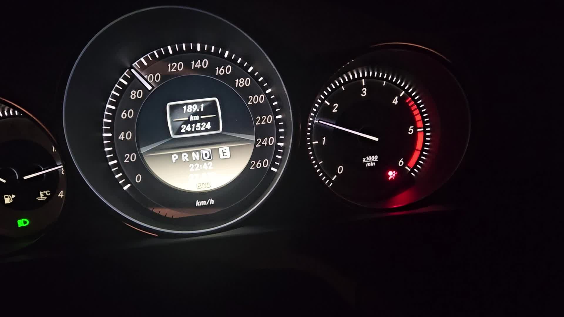

Hallo Leute,
Ich denke das Automatikgetriebe (722.908) hat an meinem Wagen noch nie einen Ölwechsel gesehen....knapp 240tkm...Das werde ich nun mal angehen.
