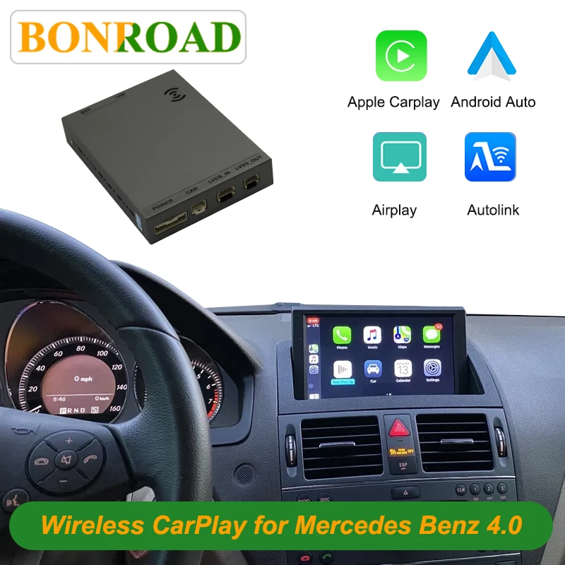

  • Nee.. du könntest dir so ein Android- Teil (kleines Gerät) zwischenstecken und dann über den originalen Bildschirm bedienen. Sind coole Dinger und hast direkt Apple Carplay oder Android Auto inkl. Google Maps mit echtzeit Staumeldung.

    Evtl. sowas...?
  • Ja gibt's auch beim Ali....um die 250€ meine ich mit Versand.

    € 215,73 38%OFF | MEKEDE Dekodierung Box Für Mercedes Benz C W204 2008-2010 NTG 4,0 Drahtlose CarPlay Android Auto Radio Spiegel Link airPlay Funktion

  • Haben wir in unserem S204. Super Teil :thumbup:

  • Wie funktioniert das ganze denn dann genau? Also is es ein Radio das soweit wie ein solches auch funktioniert und sich mit dem Handy verbindet um Navi und ähnliches zu nutzen? Also funktioniert es ganz normal ohne Handy auch?
    Ich nutze bei meinem die Speicherkarte für musik und ganz normales Radio. Das Navi nur selten aber die Karte ist sehr alt, es wäre aber finanziell fast sinvoller sich so ein Teil einzubauen statt irgendeine neue Karte die aber auch wieder relativ alt ist aufspielen zu lassen.
  • Ich habe im 212 mit NTG4 auch ein CarPlay von Aliexpress.
    Im Prinzip wird eine Box verbaut die wird mit einem Y Stecker mit dem Comand und dem Bildschirm verbunden. Wenn man Carplay nutzen will fürs Navi braucht man natürlich das Handy weil ja die Oberfläche mehr oder weniger gespiegelt wird. Wenn man grad kein CarPlay braucht steht das Comand in vollen Umfang jederzeit zur Verfügung. Man installiert quasi ein “zweites System“ und man kann eben die Oberfläche wechseln. Äußerlich bleibt alles original, Bedienung geht mit Drehrad
  • Ja also bei meinem Gerät kann man auch ohne Handy z. b Musik oder Video einspielen mit USB
    aber das hab ich noch nie genutzt. Die Oberfläche ist natürlich auch ohne Handy vorhanden, aber eigentlich nutzlos weil das NTG4 kann ja auch Musik über SD oder USB etc. ist also nichts neues
    Ich nutze es hauptsächlich fürs Navi und YouTube Music. Das geht halt dann nur mit Smartphone
