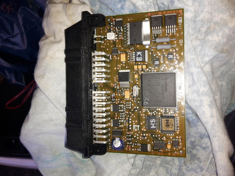

  • Getriebe wurde gespült.Fehlerspeicher noch nicht.Steuergerät vom Getriebe ist trocken.Hab den Elektroniksatz getauscht.Die Magnetregelventile kosten um die 300Euro das Stück und die bräuchte ich ja 6mal also die tauschen lohnt bald nicht, kriege ich ja schon ein überholtes Getriebe für.

    Als ALLER ERSTES prüft man bei sowas die ADAPTIONSWERTE vom Schaltvorgang 3-4! Der 4. Gang ist der kritischste da beim 4. Gang alle Kupplungen zu sind, sprich am meisten Öldruck benötigt wird, wenn die Kupplungen dann hin sind dann kann es da zu problemen kommen. Ist ein EGS51 oder ein EGS52 verbaut? Wie hast du das Getriebesteuergerät getauscht wenn du nicht ausgelesen hast? danach MÜSSEN(!!!!!) die Adaptionswerte zurückgesetzt werden!
