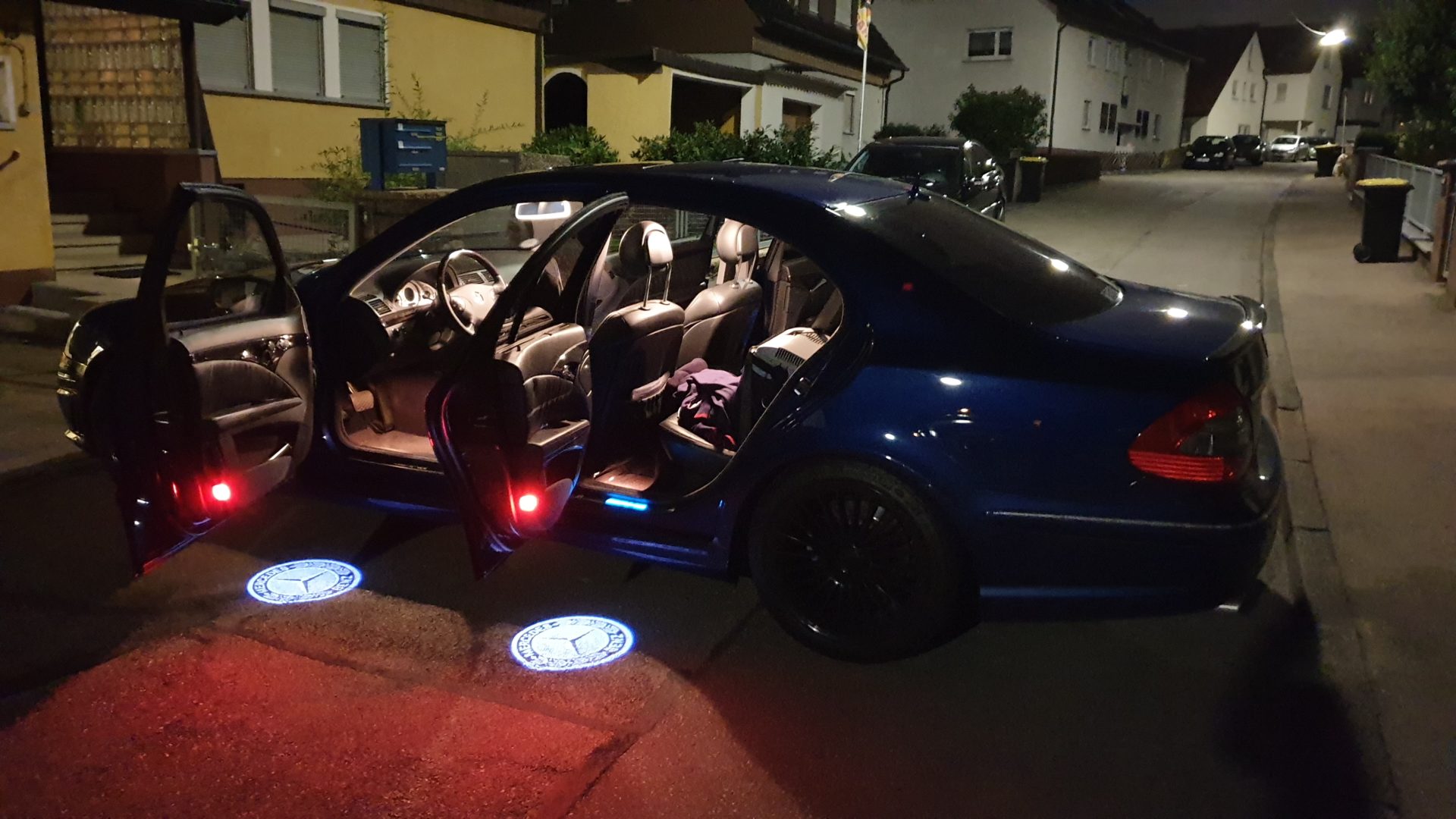

Ich gebe mal nen kurzes Update also alles was verkauft wird ob w219 ob w211 passt alles nicht Plug and Play! Habe den w219 vorMopf Cls 55 der hat Flachbandkabel verbaut. Die Lampen sind an das Flachbandkabel im Stecker angelötet! Also abschneiden löten und am besten die Fassungen in die Halterung für die Lampen einkleben anders hält es nicht! Ich habe es für alle vier Türen gemacht. Also nichts was mal eben schnell geht. Falls wer Tipps dazu braucht kann gern fragen. Ich habe insgesamt 5 Sätze der Lichter bestellt. 3 davon haben nur mit örtlichen Änderungen gepasst. Ob am Stecker was abgeschnitten werden müssen der Lampenfassung usw. Also alles muss quasi geändert werden. Ich mache morgen gern mal Bilder vom Endergebniss. Mir gefällt es.
Da die Autos mittlerweile so alt sind gingen beim abmachen der türpappen fast alle Befestigungen an die dort angeklebt waren in denen die halteklipse drin sind also ich musste fast jede Halterung in der Tür einzelne Teile usw alles neu fest verkleben..
Ein gutes hat es ja jetzt ist alles in den Türen wieder fest. Hätte man so ja auch nie gemerkt wenn man die türpappen nicht abgenommen hätte. Also wer es vor hat muss Geduld mitbringen. -
Hier die Bilder der Projektoren
