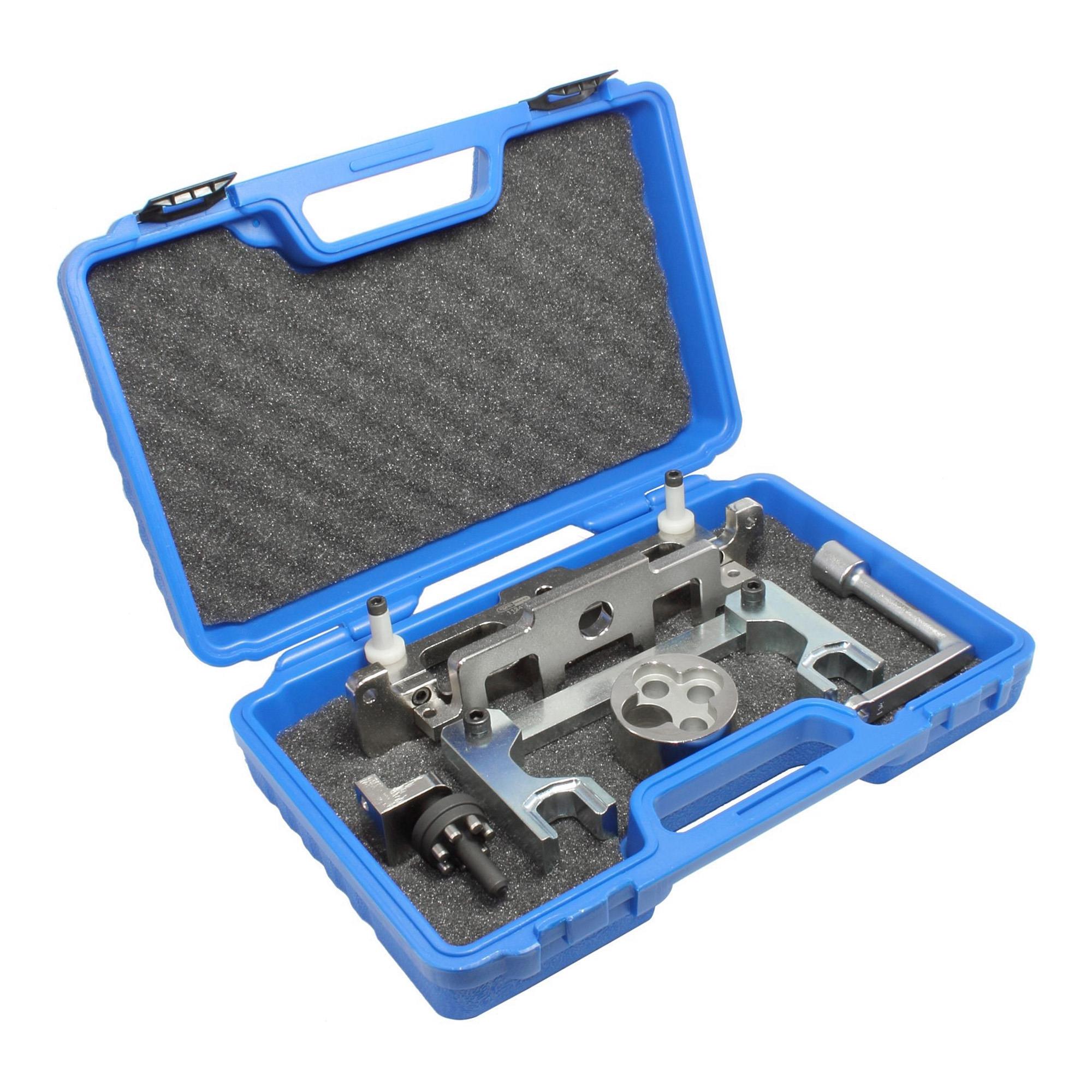

    Ich dachte halt von wegen "wenn es rasselt sind die Schienen oft schon in Mitleidenschaft gezogen", da könnte man das (selbst) machen, bevor es rasselt. Aber hab kein Speziealwerkzeug und verstehe den Vorgang noch nicht wirklich.
    Braucht man so ein set?
    Steuerzeiten Spezialwerkzeug für Mercedes Motor OM651
    Spezialwerkzeugsatz zum Einstellen der Steuerzeiten am Motor beim Tausch der Steuerkette oder Motorinstandsetzung. Geeignet für Mercedes OM651…
    www.xxl-automotive.de
    Rasseln tut er nicht, würde ich zumindest mit meinem Amateur Ohr meinen. Habe nur festgestellt im Leerlauf rasselt er, nachdem ich die Bremse betätigt habe. Das hört dann aber nach kurzer Zeit auch wieder auf. 🤷‍♂️
