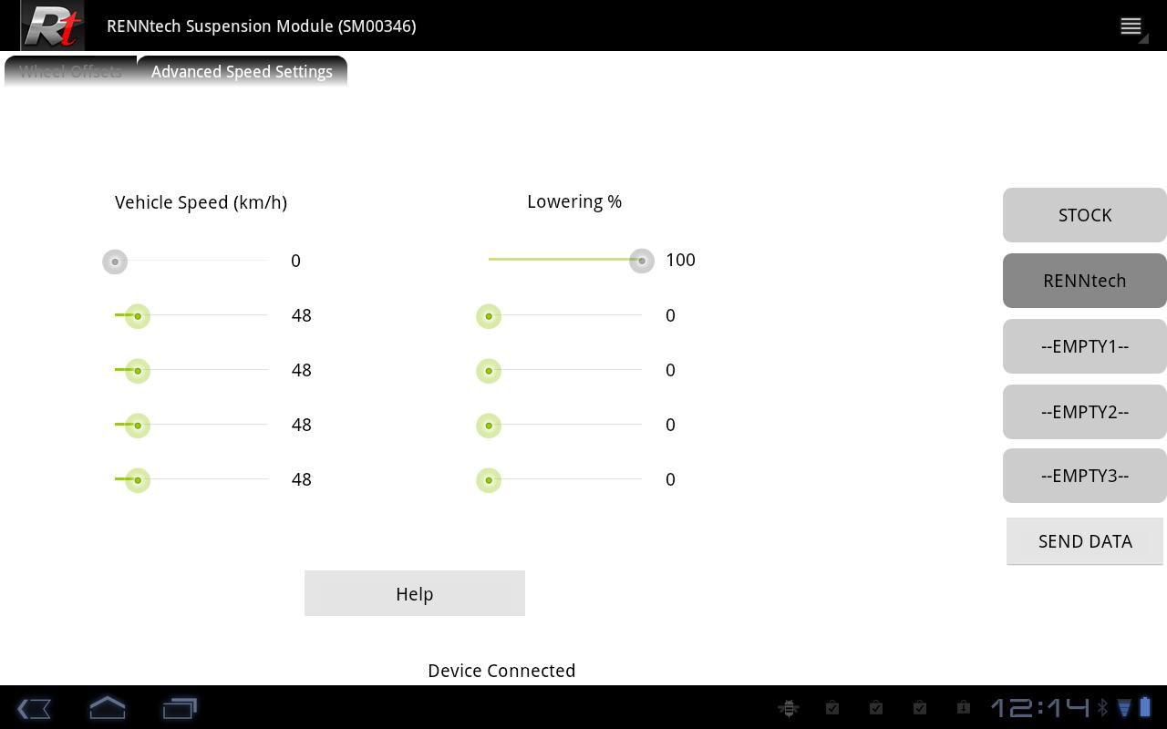

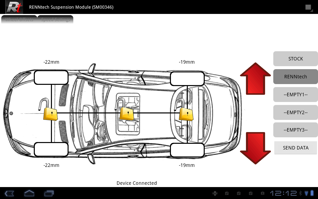

  • Das RENNtech Modul kannst du in 1 mm Schritten einstellen... die Tieferlegung wird nur durch die Geometrie des Fahrwerks begrenzt. Also sind Koppelstangen bei dem Modul nicht nötig. Die Tieferlegung kann über Tablet oder PC angepasst werden. Es stehen 5 programmierbare Settings zur Verfügung: 1. Serie, 2. RENNtech, 3-5 sind frei programmierbar. Zudem sind pro Setting je 5 Geschwindigkeits-Marker frei konfigurierbar. Also z.B bei 0km/h maximale Tieferlegung, bei 50km/h hebt das Fahrzeug an auf 25mm Tieferlegung und ab 75km/h wieder auf original Höhe.
