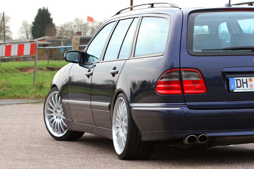

  • http://www.kaype.net/temp/w210/e55_carlsson_04.jpg
    HA 10x19 ET29
    VA 8.5x19 ET20
    bei 9x18 ist die felge 2,54cm schmaler als meine, davon die hälfte wäre 1.27cm bzw ca. 13mm. Mit ET16 wärst du also von der Felge her genau so wie meine auf dem Bild... aber bei 265er Reifen auf ner 9er Felge ist die Flanke natürlich deutlich steiler... das passt nie im leben, das ist bei mir schon mit umgelegten und gezogenen Kanten sauknapp.
    Oder mach ich grad einen Denkfehler?
    Ich würde auch auf ca. 25-30er ET gehen, das müsste passen bei ner 9er Felge und ganz gut ausschauen, bündig isses mit der Fahrzeugkante aber nicht.
