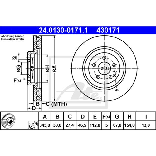

Servus Leute! Hab mal wieder ein Problem und brauch mal euren Rat! Ich hab ja an meinem S203 die Sportpaketbremse drauf. Als ich ihn gekauft hatte waren dort mit ziemlicher Sicherheit originale Scheiben von MB drauf. Bin mit den Scheiben etwa 5tkm gefahren bis sie an der Verschleißgrenze waren. In der Zeit ist mir immer wieder aufgefallen das die Bremse rubbelt beim bremsen aus höheren Geschwindigkeiten . Hab ja dann die Bremse erneuert und das Material natürlich von ATE wie immer! Jetzt hat die neue Bremse wieder das rubbeln angefangen zeitweise hatte ich auch ein pulsierendes Bremspedal.... Hab den scheiss dann reklamiert da die Scheiben und Beläge ja nicht wirklich lang gehalten haben. Das wird jetzt noch geprüft mal schauen ob ich die Kohle wieder bekomm..... Naja hab jetzt wieder neue Scheiben und Beläge drauf (wieder ATE) und seit heute rubbeln die wieder! Dieses mal wenigstens nicht mehr so extrem aber das wird wohl noch kommen! Ich habe die letzten Scheiben mal mit ner Messuhr vermessen und habe festgestellt, dass die eindeutig verzogen waren! Werde die jetzigen Scheiben morgen mal vermessen und zusätzlich noch die Radnabe selber. Hat einer ne Idee an was das liegen kann außer an den Scheiben? Radlagerspiel ist perfekt, Spurstangen und Spurstangenköpfe haben kein Spiel. Die Radnabe wurde peinlichst genau gesäubert, die Auflagefläche ist tip top! Die ersten 300 km wurde das Auto behutsam bewegt und Gewaltbremsungen gab es in der Zeit keine! Querlenker könnte ich noch prüfen aber da hab ich nicht viel Hoffnung, ein pulsierendes Pedal deutet halt auf die Scheiben hin... Ich könnte noch originale Scheiben und Beläge von MB versuchen aber vorher will ich andere Fehlerquellen ausschließen. Mich irritiert das nur etwas wenn ich an meinen EX C350 zurück denke, da haben die Bremsen auch gerubbelt. War auch die gelochte Sportpaketbremse (Scheiben waren von MB vom Vorbesitzer) Haben andere auch Probleme mit der Bremse? Viele haben ja die Bremse nachgerüstet am 210 und 202. Hat einer einen Tipp oder eigene Erfahrungen?
